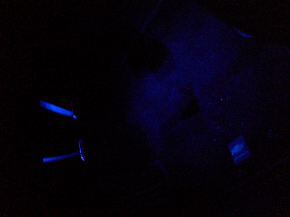

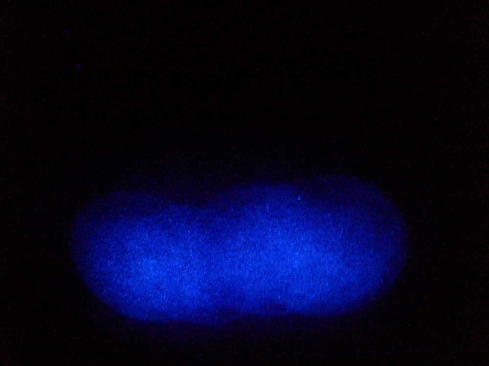

evo ja sam se malo igrao sa osvetljenjem u sparkiju :DD pa evo par slicica :D
da cujem vase reakcijee :DDD

UUu pa lepo ti ispalo ovo....daj mi reci kako si uradio... uzeo neke led ili
Nenad-Shckone
Posts: 5
Joined: 25 Mar 2012 16:48
Re: Spark TUNING starija verzija
Post by Nenad-Shckone »
Imaju da se kupe LED Moduli... tako su bar bili nazvani na limundu posto sam tamo uzeo :D kao mali kvadar koji u sebi ima 3 jake LED i koji je oblozen silikonom tako da je vodotporan.... povezao sam ih redno (znaci + na - ) i izmedju napravio prekidac... e sad sto se tice napajanja sam morao malo da eksperimentisem, s obzirom da mi je upaljac(najbolji izvod struje iz akumulatora, posto imas direktno + i 0) iz nepoznatog razloga crkao i izgubio napon a nije u pitanju osigurac, morao sam da ga spojim na sva 4 migavca... :D e sad to ti je malo je*** posto moras sad traziti 0 zicu na migavcima.... kada ubodes + teoretski na bilo koji pin ako nabodes on zatvara strujno kolo i ima struju ali je opasno da ne bi izazvao neki spoj ili povezao greskom da ti stalno migavci gore.... najbolje je da nadjes + koja je ako se ne varam vise crvene boje i da nadjes 0 koja je kod mene crne boje.
S obzirom da je na migavcima, ukoliko upalite module i migavce zajedno oni ce poceti da trepere kao i migavci samo naizmenicno kada se upale migavci ugase se moduli i obrnuto :D to je zato sto migavci oduzimaju struju u tom trenutku :DD sve je samo stvar strpljenja i paznje :D i samo polako ... planiram jos dosta toga ali trenutno se nema vremena :D mada bicee :D
Pozdrav svimaa :D
(ne zamerite mi sto sam se raspisao :D)
Led moduli mogu da se kupe i u Mikro princu i to u željenoj dužini. Mislim da su moduli kod njih jeftini, a sigurno su kvalitetniji. Ja sam isto ovo radio na Aveu, samo nisam koristio module već sam sam pravio nosač za led diode i stavljao klasične diode od 5mm. Što se tiče napajanja, ispod volana se nalazi konektor koji ima stalnih 12V, a što se tiče mase nju sam koristio od nazovi krovne sijalice. Tako da mi se sada donje led sijalice pale ili kada otvorim vrata ili kada upalim krovnu sijalicu. Malo mi je loš aparat tako da se ne vidi najbolje kako je ispalo, ali ko dođe na skup videće :)
